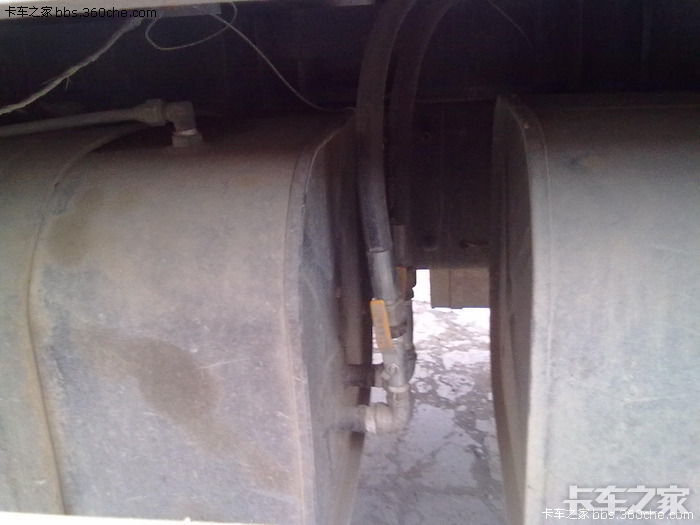

               在这我在提下,冬季0摄适度一下跑车的朋友,可以看看,加0#柴油也不冻,水预热的接法哈,那就先看图咯,呵呵

注意哦,安装水预热,要把(油箱和淋水器)进水和出水分别装的水开关,以防止以后防东液掺漏,!!!!!!!!!!!

发表于 2012-1-4 21:27 | 只看该作者
希望楼主解释下那油箱上的那个管子!

发表于 2012-1-4 21:41 | 只看该作者
【原帖由我老婆→卡车于2012-1-4 21:27发表在7楼】
希望楼主解释下那油箱上的那个管子!
                     从发动机上的堵头接防东液从淋水器和油箱循环一下,着样车子在寒冷的地方行驶就不就不回冻,加0号也没问题哈,如果没有这东东,加-35号柴油就不划算了哈,
