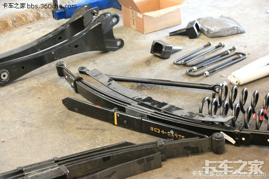

  3,拆掉原车后减震弹簧钢板
  4,换上全新弹簧钢板,使后斗软硬更适中,原车的后避震行驶时遇到路面不平整的情况会有跳车的情况发生,所以果断换掉,现在非常舒适。
  更厚实的钢板弹簧,光看上去就比原厂的要强韧不少。

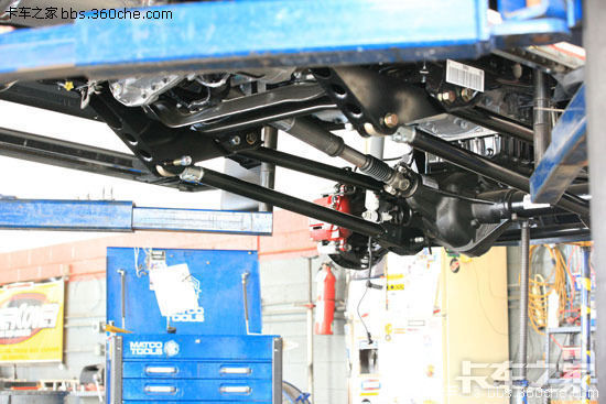

  6,拆掉原车纵臂,换成双纵臂,单纵臂前轮运动时会改变主销倾角,开起来会不稳,同样也会造成车辆有“跳车”的情况。双纵臂结构能很好的解决这个问题,开起来会更稳。
  这张图有亮点,ECU就藏在这个下面,不过虽然裸露在外,看位置感觉还算很安全。

  7,抬高车身的关键,更长的减震弹簧。
  与原厂弹簧的对比,新的弹簧明显材质更好,做工更精良,而本身做工已经非常不错的原厂弹簧,在对比下明显黯然失色了。

  8,新的减震为I-CON 2.5四寸升高套件。
  9,更换新的止推杆,稳定车身。
  10,安装转向减震,没有转向减震打方向或者遇到坑洼的时候会抖的厉害。

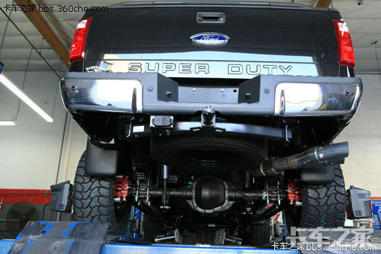

  11,做四轮定位,这个是重点,听说国内改装一般不给调。有很多的数据国内大部分改装店都提供不了,比如主销角度和前束角重心等等,这都是影响车身稳定的关键因素。
  12,这些照片是什么意思?大功告成?
  全部完毕,整体改装过程非常的满意,友信华诚的工作人员牌照也非常尽职尽责,而且美国改装厂也非常的负责,把四轮定位数据还有一些基本的悬挂调教数据也一并发了过来。
