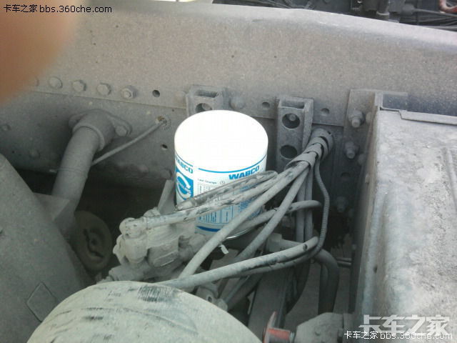

忘记和大家说明了我这次装的ABS 品牌是瑞典瀚德,在北美很受欢迎不过就是很有西部牛仔风格,粗犷,体积有点大。比WABCO难看多了。不过据说性能很稳定,特别是低温条件。好多人问我价格我找人买的买整套价格3300 。 包括接头 齿圈反正就是全套。 不包括安装工时。
给大家说明一下安装过程当中齿圈一定要用油加热,千万不能用火烤,更不能用榔头直接打。那样容易造成齿圈变形将来照成和传感器间隙不一致。在确定传感器支架位置的时候。可以先把传感器装在支架上面往齿圈方向把传感器推到头。这时找几个平垫套在超过支架的传感器上,使之平垫平面和传感器头处在一个平面上。接着这个平面靠在齿圈上和齿圈面充分吻合,这时就可以确定这个位置就是传感器支架位置。改装完以后跑了大约5千公里了,说说用的感受。最明显的是踩刹车上的时候没有以前那种往后拽的感觉,松刹车的时候没有那种往前窜的感觉。整体非常平顺。
