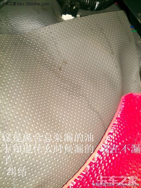

从我买车开始说起吧  去年年底  想买辆双排小货   在车市转了两天   江淮 东风 金杯 也看了凯马   最后 看中了福田奥铃  贵  但看着舒心  于是交了定金  半月后到车
     开始说正题吧  提车那天大雾  车从邢台被送到清河的时候已经快下午三点了 经销商给我打电话  我便匆忙去提车了  说实话 没仔细检查  只是草草的看了看  因为之前看过样车了  便办了手续  开车回家了  心里美滋滋的

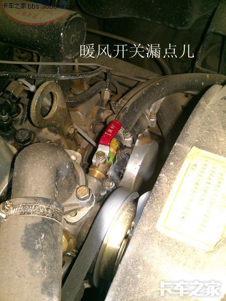

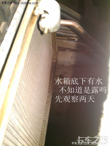

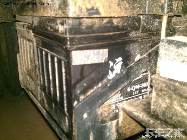

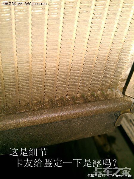

   几天都相安无事  后来发现水箱底部漏水 管子也漏 这事我是发过帖子的   在服务站巧遇到买同样的车的伙计  于是边交谈边看他的车  就发现问题了  我的车驾驶室内灯的付驾门控开关有问题  我特么一直以为就那样呢  不管事   于是服务站就给拆了  不拆不知道  一拆吓一跳 里边的线路好像好久了  还有泥斑  换了开关还是不管事  修车的师傅就从主架的一方把线剥开口重新结了一根线到副架门控这下没事了 能用了 可我心里却郁闷了  新车啊  就这样动了手术  哎   接着过了几天又发现电瓶漏液   这个我也发过帖子    换了一块   再后来就是过年后了  在路上遇到个送百货的 于是 攀谈了起来  就有发现问题了   我的车 离合助力有问题啊  人家的车 冷车 启动了离合就特轻  我的非得十几分钟后才轻  而且在路上  你如果踩离合特勤的话  离合就没有助力了 特沉    于是就找到服务站  他们一看   哎  刹车总泵漏气    说良心话  从新车就这样  我特么还以为就这样呢   于是调货 过了两天 给换上了   再后来  就是 今年夏天了  水温老是虚高  这我也发过帖子   服务站没办法 又要拆这儿又要拆那儿  我一听吓懵了  说实话无还真是卡友帮了我  就是驾驶室搭铁虚 我在驾驶室和大架之间结了根铜线  问题解决了    再后来  就到现在了  一个月前觉得车启动无力  自己觉得可能是电瓶馈电了   毕竟大半年了  再说 那几天天凉  于是 充了充电   没啥事了     前几天又不行了  自己就范嘀咕  是没冲上电  还是我的车有短路的地方啊    于是 又换了个充电器 冲了一夜   早上撤了充电器   一打车  还是无力    心想 坏了  问题严重了   于是 开车去了服务站  到那儿 他给看了看  说起动机坏了   又查了查 说 八个多月了  超保了 要自己付费 只保半年  靠有这么坑人得么  超了保 随机就坏啊    修车的师傅建议我说现在能用  你就将就着用吧   等没法用了就换   我想了想也只能如此了   于是开车回来了  在半路上停车办了点事   悲剧就发生了   再打车就没反应了  怎么弄也没反应   我这个尴尬  新车啊   哎  没办法  招人把车推着了  就开回家 给他们经理打电话  把情况说了一下  他说给问问   于是 就只能等了  今天 又给他打电话  他给了我邢台服务站的电话  让我交涉  看能不能  免费换一个   大家也该猜到结果了  不能换    大家说  车才跑了五千多公里  起动机就坏了  我算倒霉么?  这是 是个案?  就不能 特殊对待么  ?今天说这些   我只想 提想买车的朋友  慎重 啊   不是口碑好的车质量就都好    有个案   比如我   你瞧我这车这些问题  哎   倒霉呗  在此声明 我绝对不是** 这些都有剧可查有证可依  传几张照片  都是以前发帖子的时候照的

 楼主| 发表于 2013-9-19 18:30 | 只看该作者
图片没传上  多多包涵        ..
