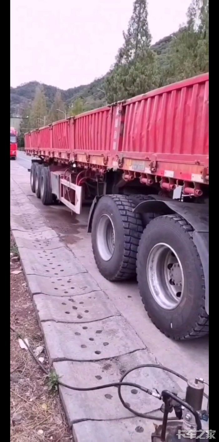

轮胎也算大货车的一大重要件,轮胎的好坏直接影响着驾驶人员的安全,所以平时跑车路途中停车休息时一定要用撬杠多敲敲,多检查检查轮胎……
冬季轮胎的保养属于重中之重,尤其是轮胎年限久,有漏钢丝的,起鼓的,有裂纹的轮胎最好都别用……轮胎保养也要记住以下几点:
1、保持轮胎适当气压
轮胎到了冬季,橡胶会变硬,这样就会变得相对脆,摩擦系数会降低,这样就要求轮胎气压不可太高,但是也不可过低,外部气温低,轮胎气压过低,软胎严重可加速老化,并且加剧轮胎跟地面的接触,会加速摩擦,降低轮胎寿命。
2、经常清理轮胎胎纹内异物
冬季还要经常清理胎纹内异物,尽量避免使用补过的轮胎,更换掉磨损较大和不同品牌不同花纹的轮胎。轮胎内外磨损大不相同,为保证安全减少磨损,应时常给轮胎更换位。
3、保持良好驾驶习惯
良好的驾驶习惯在货车保养中也很重要,这是直接与驾驶员有关的因素:比如起步过猛、紧急制动、急踩刹车,或者在路况不好的地段高速行驶、经常上下路沿和停车时轮胎刮蹭障碍物等,都会导致轮胎的严重磨损,进而降低轮胎的使用寿命。
4、最后总之一句话:轮胎坏了就要换,别心疼,安全为主
