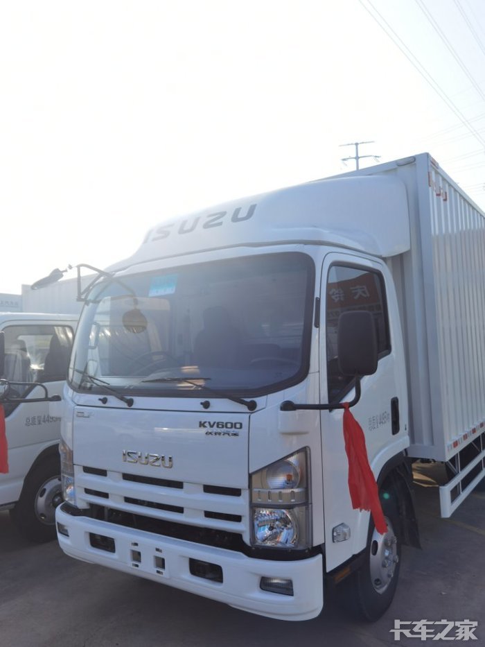

有没有觉得kv600空车特别颠的!!我还换了750正新带内胎的轮胎更颠了,平时拉56吨,有时候还有拉78吨的,再加钢板不颠出翔啊,现在纠结要不要加钢板,不加又怕原厂钢板受不了

你可以对比一下其他牌子的车,同样是少片簧,但是弧度没那么大钢板没那么长,会舒适些,庆铃这个钢板承载性还可以的,7 8吨没问题的,你要舒服的话就放点气,不过你重载放气也不行,前轮5到5.5公斤会舒服很多

国5的kv600不能太重不是重载设计,国六的kv600 8吨随便上。。。别看国六只是排气管不一样其实是大改版
