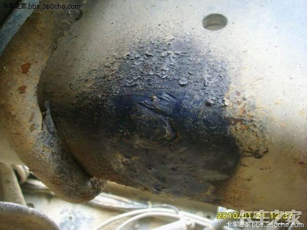

大梁伤了哦,北奔的车,大家看看有什么办法加固啊,新梁不便宜啊!
见图,

16锰2的钢板做U型槽钢(正好可以贴附与原车大梁)可作外贴付和内贴付,针对不同的情况。至于面积需要计算。

 楼主| 发表于 2010-1-22 10:37 | 只看该作者
有地方加工嘛?
有地方可以做嘛?推荐下,

 楼主| 发表于 2010-1-22 10:39 | 只看该作者
这种情况使用那种方法比较好啊,真的头痛

 楼主| 发表于 2010-1-22 10:43 | 只看该作者
还有哦,强度能达到原来的理想状态嘛?毕竟都是干超载活的

可以去收废品的地方找一下报废车和肇事车的旧大梁
要找可以刚好塞到你大梁里那么宽的,你哪个起马要1.5米以上
我们那的车基本上个个跑个一到两年就会出现这种情况
都是这样做的,效果很好的,强度还要好,就是不知你们哪有没有会这样做的师傅

再加固也不如原来的了

跪求大梁加固方案
大梁伤了,跪求加固方案,
1001220919bbeed5cca9ef198d.jpg 10012209190f7d02b874a7d322.jpg 100122091992d05dadd1ece88d.jpg

到我们这来 保险给你加固的什么时候都不断  买个二手大梁 用气焊隔开  里外加固
