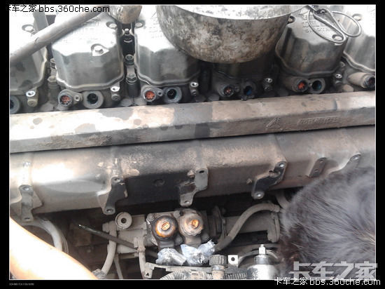

开拆!这次的主要目的是换四配套,在齐老师的指导下多少了解拆装的注意事项
拆外围注意电子器材插接件一定要按照规范来,别把插头的锁止舌片拆折!复装后锁止不紧影响正常使用
共轨系统一定要做好防尘,有不少人在这个环节吃过亏!拆下的油嘴,油管随便放,在管路中油嘴口积尘,复装时没严格清洗,造成不必要的损失!便捷的方法是找一个油桶放满清洁的柴油,将油嘴油管浸泡在其中!复装时用压缩空气一吹,干干净净

这个铜垫复装时一定要更换
这两个黄颜色的橡胶圈也是必换的

柴油的味道
每个油嘴都打了记号吗?对号入座!

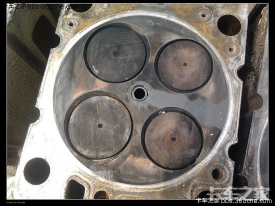

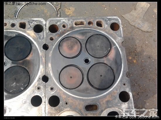

开膛破肚
一地缸盖啊
老师们,看我的缸盖问题严重吗?

问题严重的来了
据说这缸盖价值不菲啊!
不能报废哈!想想辙
2012-10-07
孤独风
2012-10-07
116334402
缸盖变形都不小啊!!!
啥原因引起的?高温?
