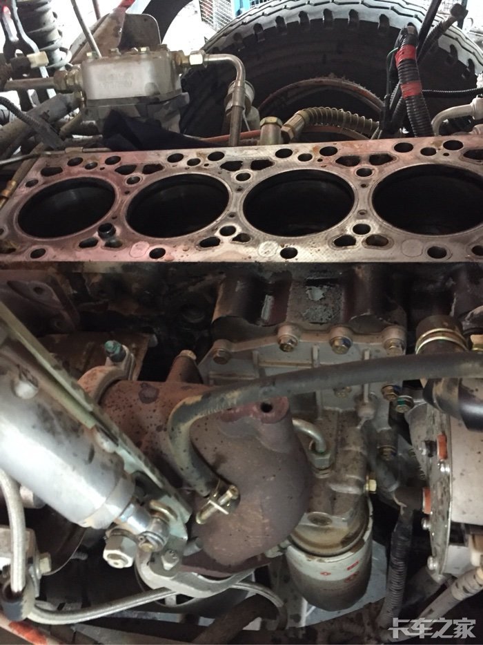

我的车是17年9月买的!配置是4缸180,法士特8档,900的轮胎,6米2的底盘!价格13万4!到18年2月10号行驶4万3千公里!一直在宜昌周边转运橙子橘子!十吨左右,拉绿通不超!行驶4个月左右,车况一直都很好!18年2月1号左右,停车后膨胀壶防冻液无缘无故冒出来了,当时水温没变化,检查水位,着急出门加了点防冻液,就去了趟重庆!回来后发现防冻液又冒出来了,发动机无异响,水温一切正常,动力也正常!感觉膨胀壶有很大的气!压力盖打开有很大的气冒出来!10号去宜昌春江服务站查原因,修车师傅说这个气不正常,估计是气缸垫穿了,要么是打气泵的气窜到水道了!先查了打气泵,没问题。然后问了一个什么技术员之类的说估计气缸垫穿了,检查要拆发动机缸盖。中午1点左右,师傅就开始拆发动机,3点左右,缸盖吊下来检查气缸垫没有发现穿的痕迹,又检查了缸盖,没发现水迹!在没有找到原因的情况下,换了气缸垫又将缸盖装好!5点左右出去试车,没有好转,比之前还严重了点,当时有几个修车师傅在围观,查不出原因!站长过来看了下就说,缸盖裂了要换缸盖,服务站没有现货,要过年了没有物流发货,叫初八来换!初八发货,具体什么时间到是未知数!
4个半月的车才行驶4万公里,就在修发动机,天锦你就这个质量?二话不说发动机先拆了再说!没找到问题原因的情况下,
又装上试车!发动机准备拆几遍?
