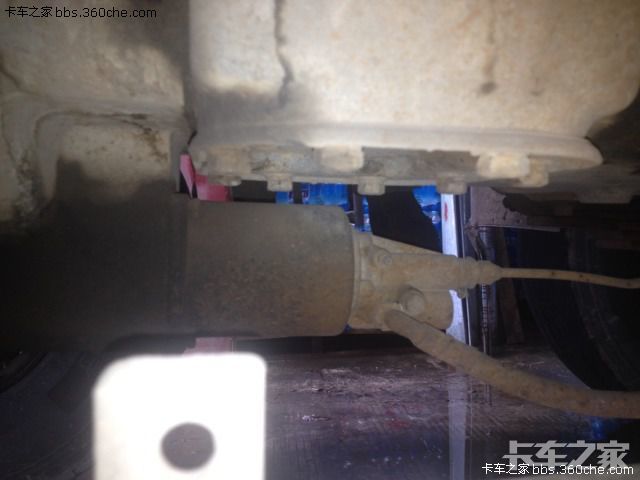

 楼主| 发表于 2013-7-23 14:54 | 只看该作者 | 卡车之家iPhone客户端
【原帖由飞Man于2013-07-23 11:38:43发表在7楼】
发张图看看,是不是这个
就是这个,我的怎么只有一根管子
回复 | 使用道具 举报
11# 11#
发表于 2013-7-23 21:37 | 只看该作者 | 来自 卡车之家Android客户端
【原帖由没帆也能远航于2013-07-23 14:54:33发表在10楼】
就是这个,我的怎么只有一根管子
我的是16档的分泵哈。你漏气就换分泵吧
回复 | 使用道具 举报
12# 12#
发表于 2013-7-23 22:56 | 只看该作者 | 来自 卡车之家Android客户端
就是这个,我的怎么只有一根管子
有一跟气好管和一根油管呀!!!
回复 | 使用道具 举报
13# 13#
 楼主| 发表于 2013-7-23 23:20 | 只看该作者 | 卡车之家iPhone客户端
【原帖由moxiangwu于2013-07-23 22:56:41发表在12楼】
有一跟气好管和一根油管呀!!!
对,一根气管一根油管,换一个总成要四百米,好贵啊!还没原来的好用…但是又买不到修理包,没办法
回复 | 使用道具 举报

15# 15#
发表于 2013-7-24 00:07 | 只看该作者
【原帖由没帆也能远航于2013-7-23 14:54发表在10楼
就是这个,我的怎么只有一根管子1679007
估计里面不是断皮垫弹簧就是皮垫有异物垫起·····清理能解决。  皮垫作用是封闭来气、液压驱动空心活塞作用在皮垫封闭排气口让气送到分泵大活塞(外表黑漆那个)助力
回复 | 使用道具 举报

18# 18#
发表于 2014-9-29 20:55 | 只看该作者
没帆也能远航 2013-7-23 14:54发表在 10楼
有两根管啊,后面那根很小的铁管就是离合器油管了,侧面稍微大一点的是离合器气管。
