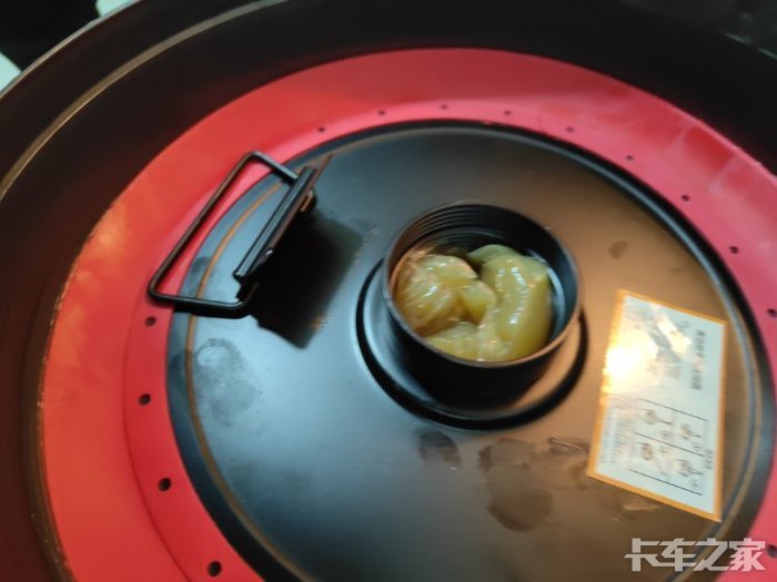

黄油又叫润滑脂,是卡车和各种工程机械必不可少的润滑油,其实黄油很多种类的,用错了就有可能造成车辆的早期损坏,大家看你们有没有用对黄油?
钙剂润滑脂,早期的卡车上都使用这种润滑脂,由于颜色是黄色,所以黄油这一沿用至今的叫法就来源于此。但是也有一个明显的缺点,高温升高的时候就会被融化掉了,也就失去了润滑作用,所以目前已经被稳定性更好的锂基润滑脂所替代

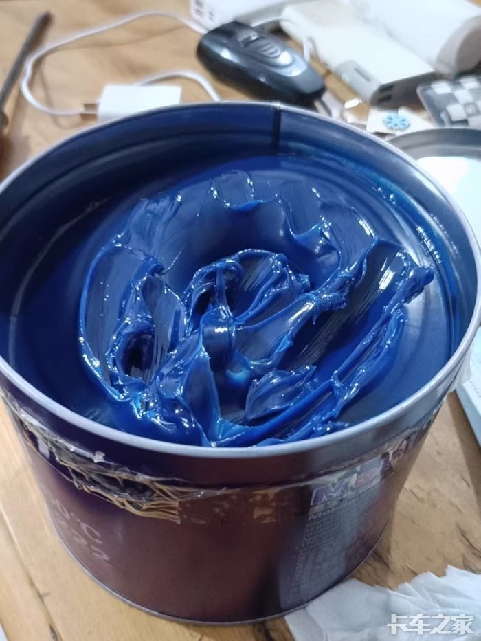

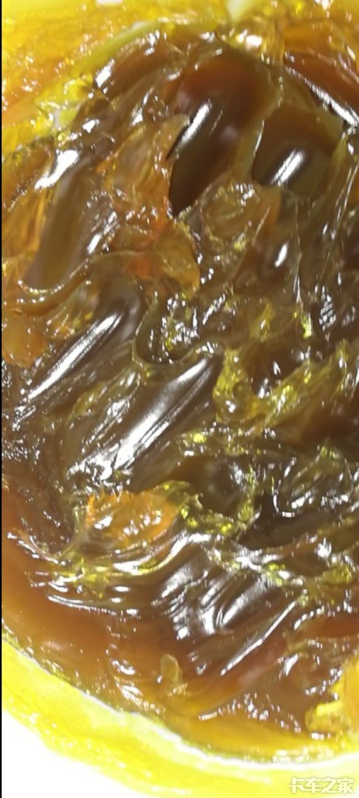

锂基润滑脂,特点就是防水性好,机械安定性强,防锈性也强零下20度到120度的温度区间都能满足车辆的润滑需求,目前像打黄油用的也基本上都是这种油。(注意有不良厂家给油里加了大量石粉,本来15公斤一桶的黄油有满满的一桶,但是加完石粉之后虽然重量还是15公斤但是它只有半桶,而且这种油颜色比较暗淡,没有光泽,因为含油量少油质也比较硬)但是这种油因为它的耐温性还是达不到轮毂的要求,这时候就得让另一种锂基子上场了

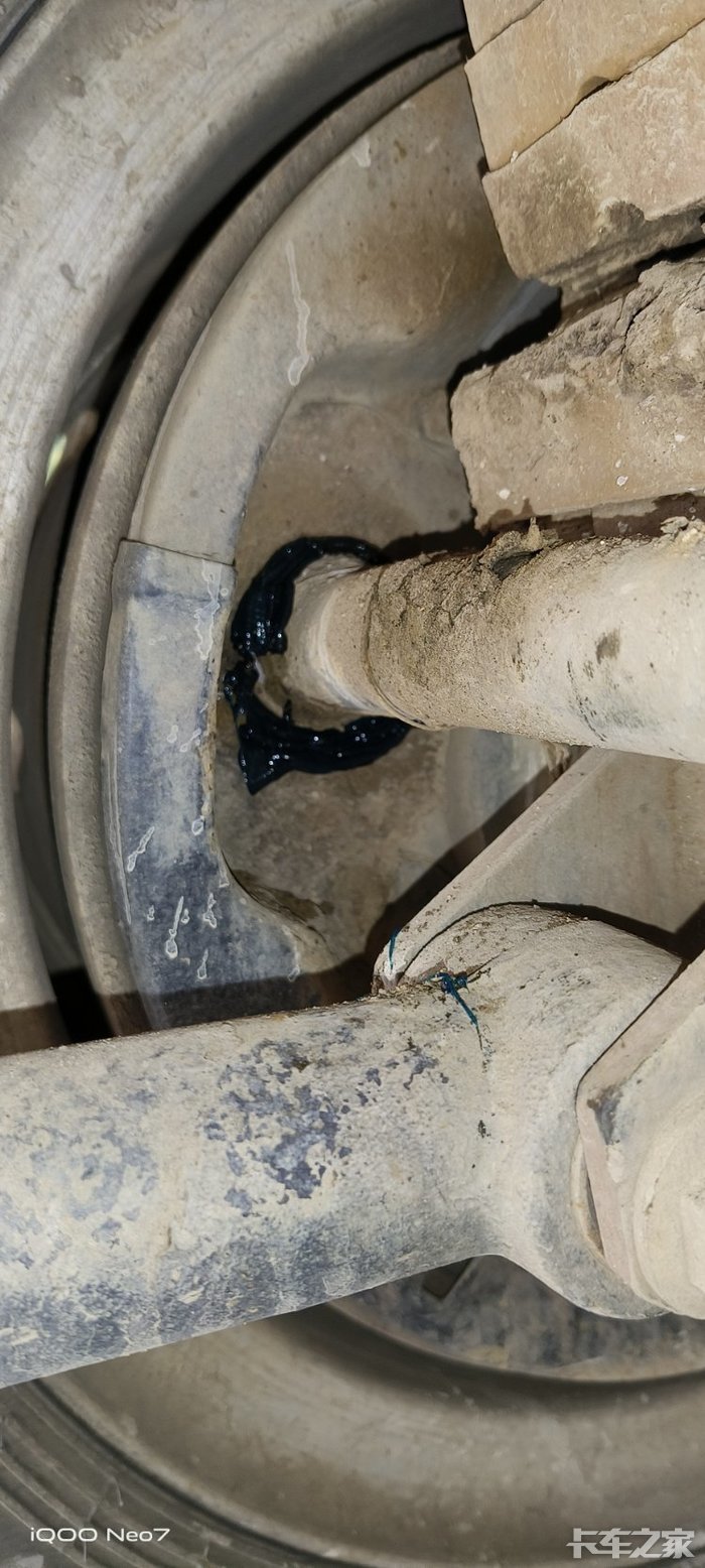

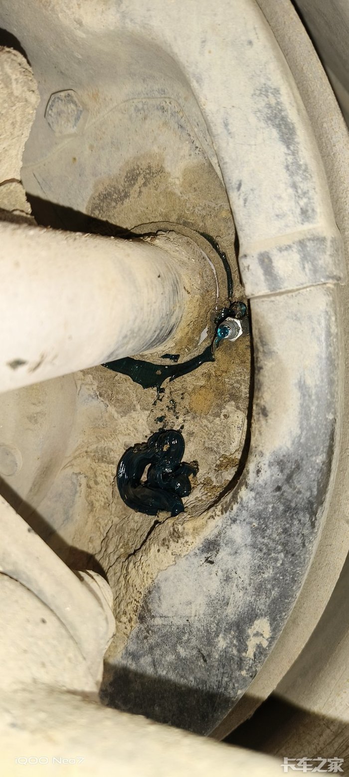

极压锂离子也就是我们叫的高温黄油,它最大的特点是能在200度的高温下保证正常的润滑性,对车辆,轮毂,轴承等需要在高温,高转速和极压状态下运行的部件来说,极压锂基脂这就是这些特殊部位的最好选择。

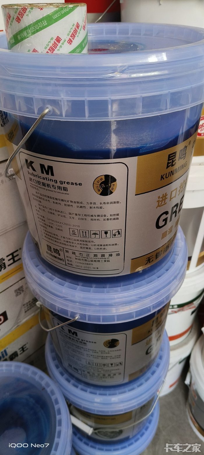

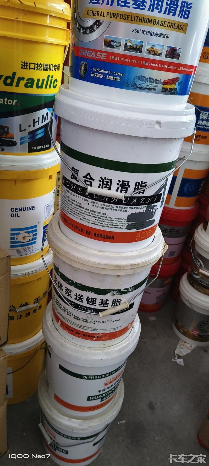

半流体泵送锂基脂,跟黄油差不多,但是比黄油稀多了,这东西跟黄油一样,有一个零的到三个零的,零字越多代表越稀,我也最多只用过两个零的,在冬天,不管零下十几度,白天晚上都可以打,各位卡友,如果冬天自己打黄油,可以买一桶零号的试下。曾经还有人问过我,黄油是红色的好,还是蓝色的好?其实,颜色不是辨别黄油好坏的唯一标准。哪怕你想要粉色的,厂家也给你生产的出来

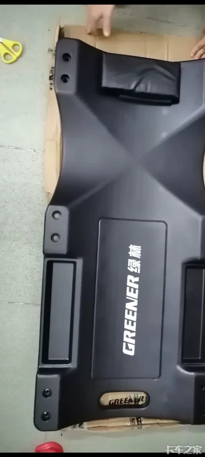

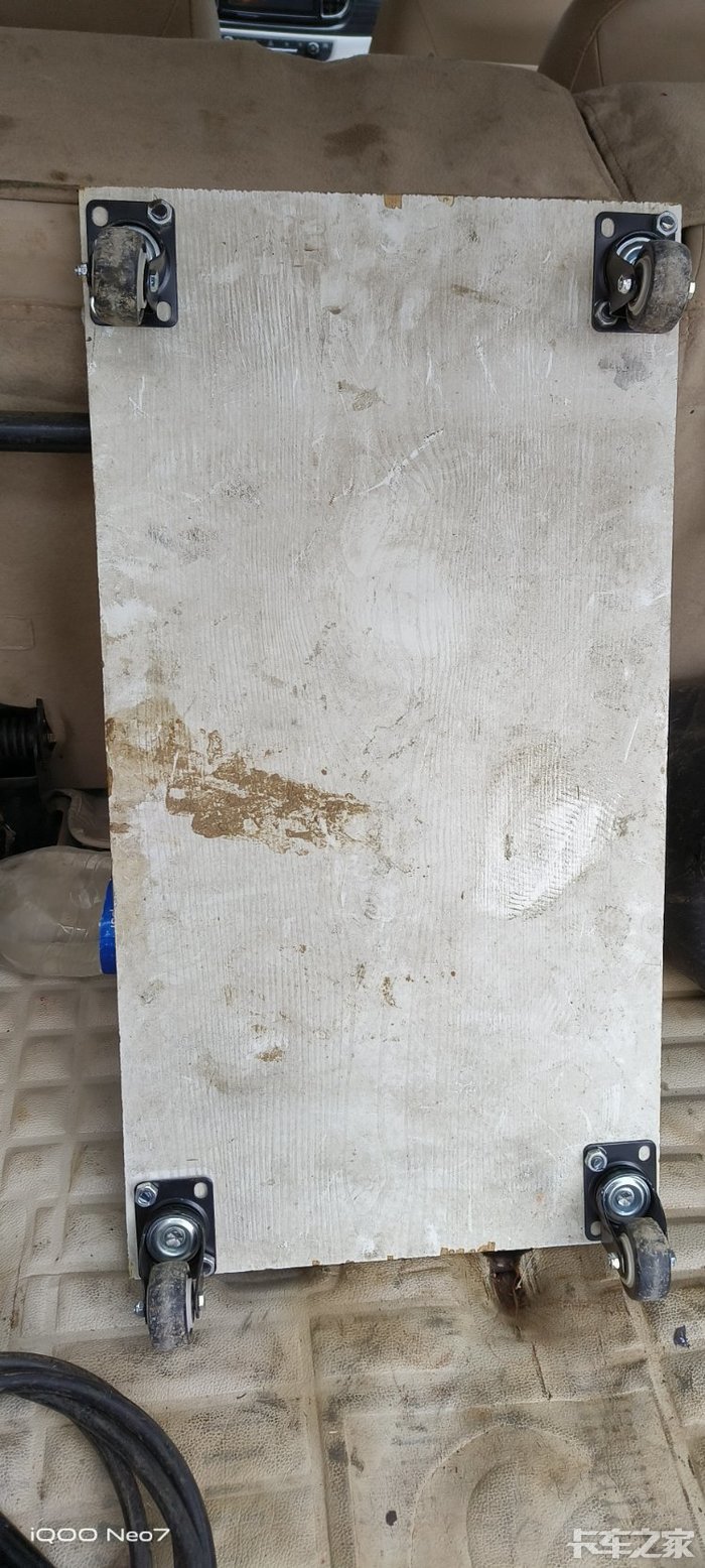

还有这个修车小滑板,不管在网上还是到店里去买最便宜的都得大几十块,本着能省一分是一分的原则,我买了四个两寸的滑轮,12块,八颗小螺丝三块钱,工地上木工板多的是,随便拿自己动手做一个,简简单单15块成本搞定

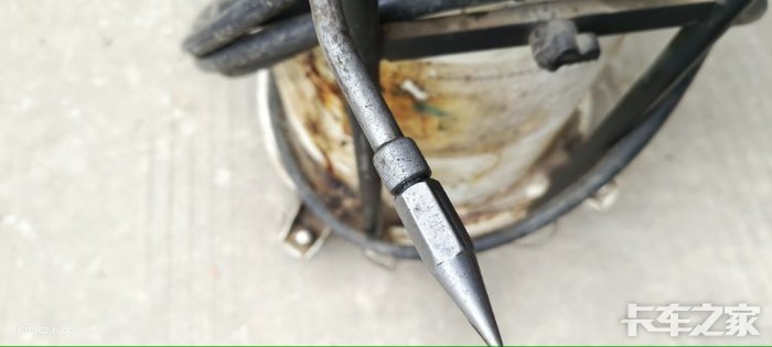

纯钢枪头,这东西比我这16年买的黄油枪时间还要早,我都不记得送走了几个黄油枪了,一分价钱一分货,好多年前买的东西。现在已经买不到了

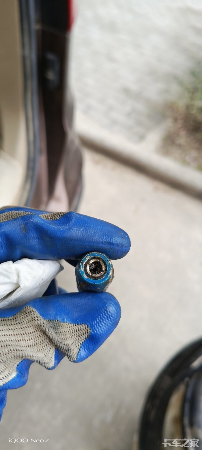

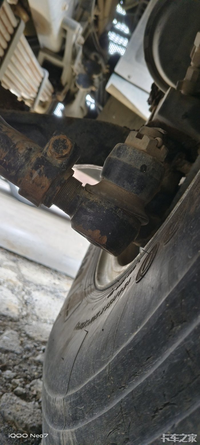

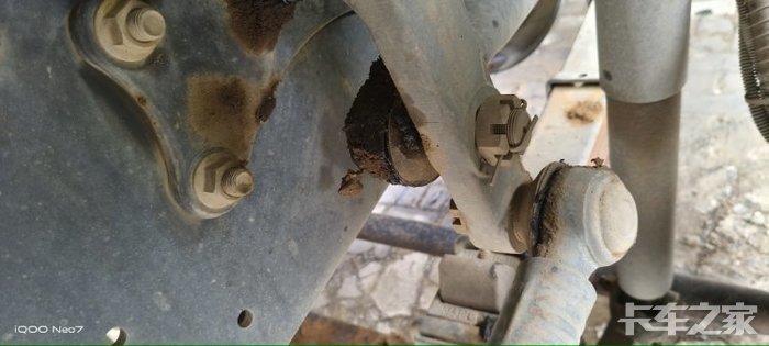

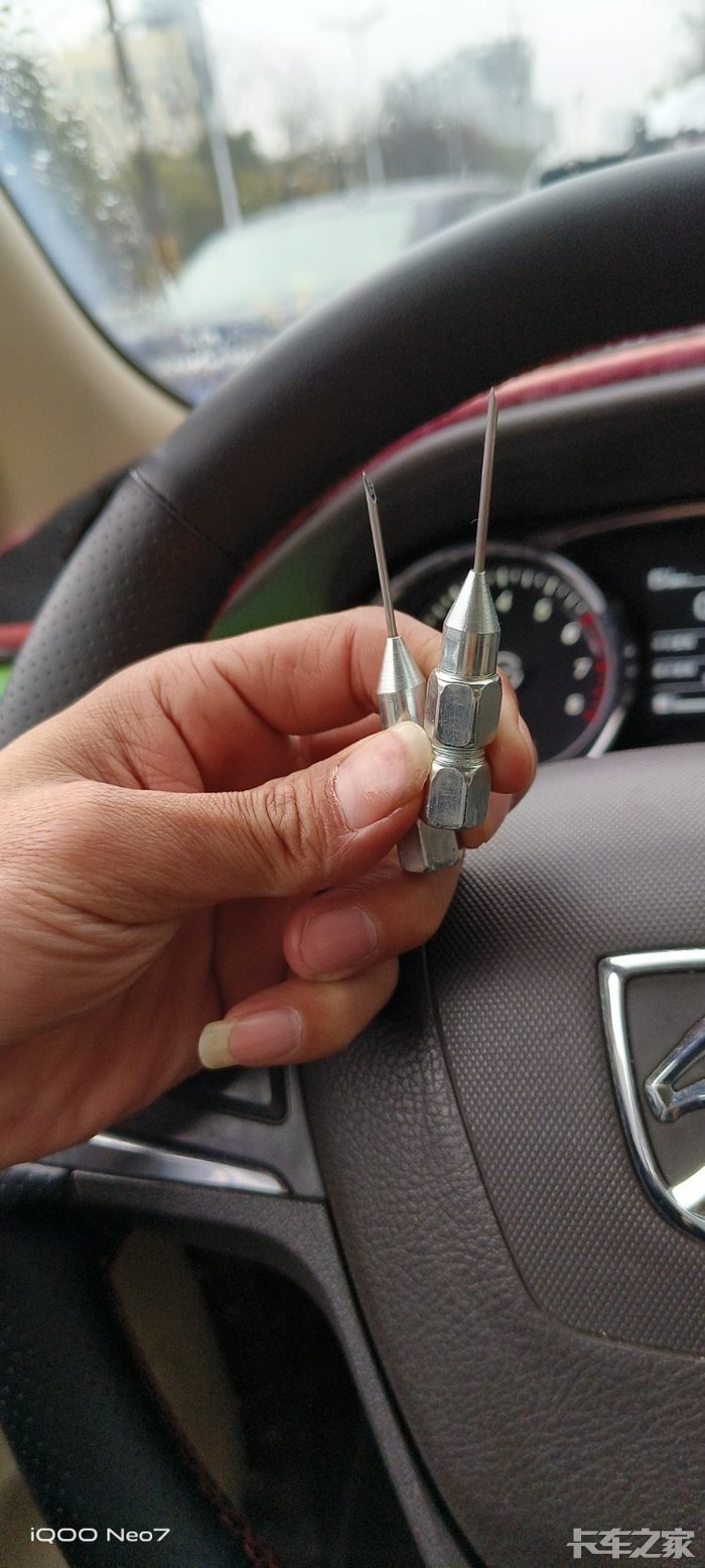

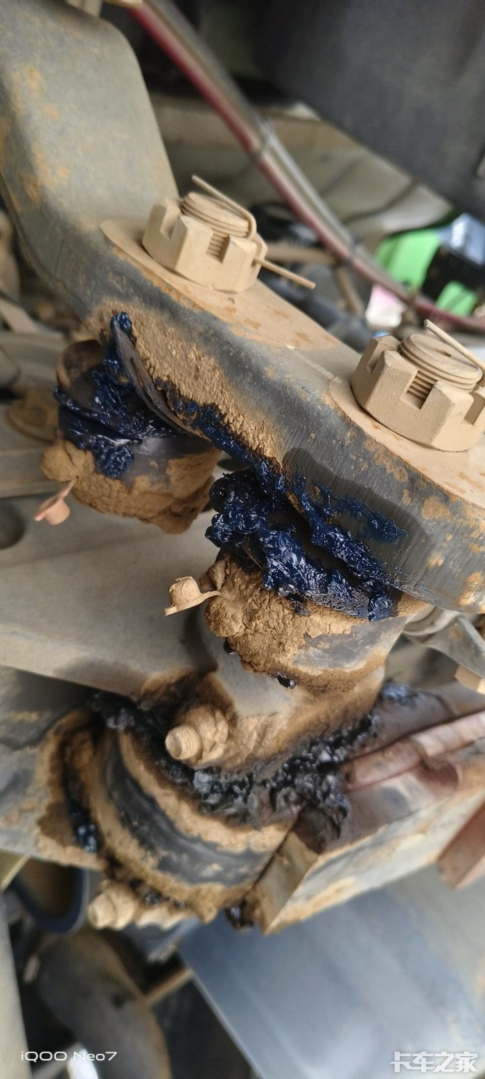

针式黄油枪头刚添的新装备,现在的卡车方向拉杆基本上都是那种没有黄油嘴免保养的,虽然有的球头有黄有嘴但是也打不进,整天铁和铁摩擦,没有油可不行,还是打点黄油进去比较耐磨,
