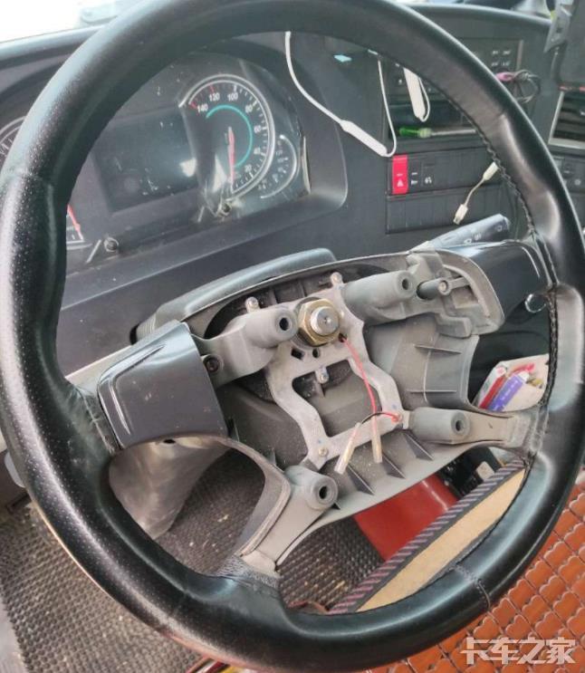

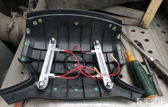

咱们经常开车,开车时用喇叭是必不可免的,当然了,使用喇叭也是要文明使用的。
有没有朋友会觉得喇叭按钮使用的时间长了,有时候按下去会不好用?你们的方向盘喇叭按钮是不是要用力才会按响喇叭啊??如果有这种情况出现的时候,那么我们不妨自己DIY一下,三五分钟就能搞定。

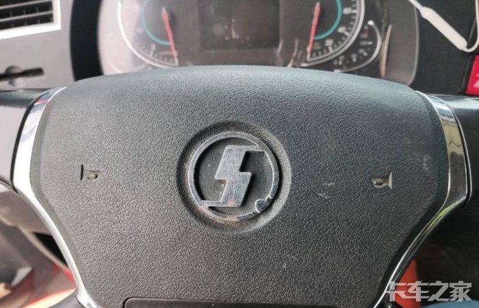

我分享一下这个小技巧:以德龙m3000为例,其实大部分的车型也是不径相同的。
喇叭按钮设置在方向盘中间的,其实用手往上一抠就能下来。

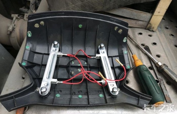

把两根线头分别拔下,喇叭按钮反过来。

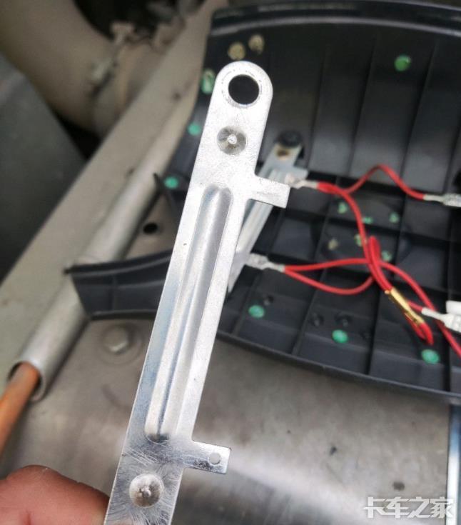

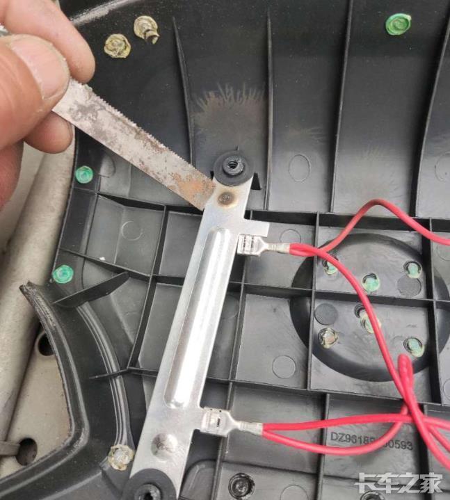

拆掉铁片上的四颗螺丝,把铁片反过来以后就能看到触点,已经有烧糊的痕迹。
其实我们只要用掰断了的钢丝锯条,或者是砂纸,把四个触点刮擦打磨干净就可以了。
如果铁片上的触点烧蚀的严重,要打磨干净了,左右交换一下安装上就可以。
安装好后,检查一下铁片下的四个触点,按压时能否接触吻合。如果触点吻合不好可用螺丝刀撬一下,或者用尖嘴钳子掰一下,使四个触点都能完全吻合。
这时就可以放到方向盘上,接上两个线头,双手按住喇叭按钮,使劲往下一压,就可以安装完毕。
类似情况的卡友可以不妨自己试一下,望勿见笑!希望大家平安出行,文明驾驶,安全归来。
