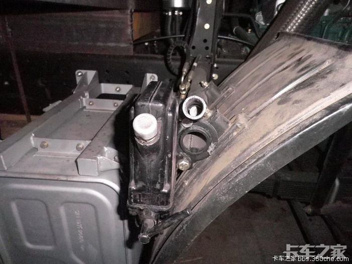

 楼主| 发表于 2012-1-16 20:05 | 只看该作者
这个今天不好用了,咨询哥们说是温度低,油冻了。我没信,因为前几天比今天冷,还好使,我弄了一壶开水烫了一下,就好使了,温度降下来后现在依然好使,这个不知是怎么回事。

 楼主| 发表于 2012-1-16 20:07 | 只看该作者
自助安装的电力预热器
回复 | 举报
