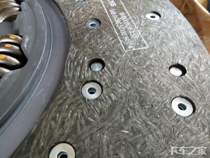

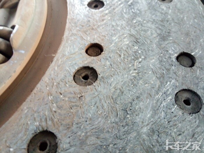

东风公司真坑爹呀,今天修变速箱,本来在三包期,车子买回来一直在服务站保养,8万公里换一次齿轮油服务站一直也没说什么,可现在变速箱坏了要求三包,服务站拿来服务手册说车子要求3万公里换一次齿轮油,你没安要求保养不给三包,可中国的车谁是3万公里就换齿轮油的,这根本就是玩文字游戏吗,不给就不给包吧现在也没办法,看看离合器片,一看也不行了,那就换吧,新的拿出来一看和旧的没什么区别,厚薄相差3毫米,一边也就1.5毫米 ,这也太坑人了吧,像这样的新离合器片能用多长时间,这不是让人买他的车还的买他的配件吗,东风公司你母好吗

旧片子也好的呢

服务站要求更换了,2000多雷诺发动机的
