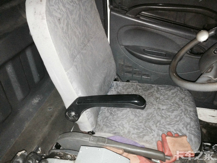

q52759430 2014-12-27 22:05:11发表在 顶楼 今天偶然看见同一个车库的客车拆下了几个座椅扶手,拿来一个在我的多利卡的座椅上笔画一下长短正好。就是它了。开装!先拆掉主驾驶座椅的布套和海绵,焊上扶手固定座 用保护焊焊接,电焊容易把座椅的铁管焊漏了。 焊点晾凉后照原样把座椅的海绵和座椅布套套回,座椅布套原车是用铁圈固定的,往回安的时候不好安,索性直 ...
拖头司机! 2014-12-27 23:49:08发表在 1楼 楼主自己动手完成,牛人啦!请问有知道哪里有这种平板清障车二手卖的?
q52759430 2014-12-28 00:49:44发表在 2楼 58同城,你在哪个城市
q52759430 2014-12-27 22:05发表在 顶楼[img=,]https://bbs.360che.com/images/common/back.gif[/img] 今天偶然看见同一个车库的客车拆下了几个座椅扶手,拿来一个在我的多利卡的座椅上笔画一下长短正好。就是它了。开装!先拆掉主驾驶座椅的布套和海绵,焊上扶手固定座 用保护焊焊接,电焊容易把座椅的铁管焊漏了。 焊点晾凉后照原样把座椅的海绵和座椅布套套回,座椅布套原车是用铁圈固定的,往回安的时候不好安,索性直 ...
