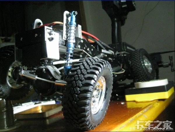

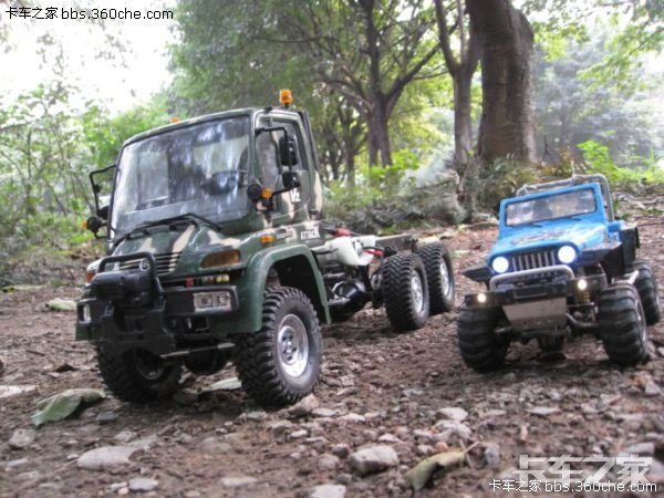

         第一期工程的目标很简单,就是弄得可以玩。第二期工程再来慢慢细化细节,不然太玩具了。第三期再来实现unimog最有特色的东西——门桥!因为门桥确实对我来说太难了 ,不知道怎么弄!
       另外大家觉得我这个车后面弄个啥比较好看呢?
说下这个车的配置:
1、动力:550电机(最大扭矩2800N/cm)最高转速18000rpm
2、波箱:齿轮比1:7、1:14两档波箱,均可前进后退。
3、AWD车车,理论最高速度14KM/h。
4、前桥悬挂:四连杆整体桥液压避震悬挂。
5、后桥悬挂:平衡整体桥悬架,3层钢板避震。
6、进角45°,出角90°,波箱离地8cm,前桥和贯通桥轴距32cm
7、前桥最大扭腰角度约30°,后桥最大扭腰角度约25°
自行设计的车架,和真车一样是个便捷车架。
玩具unimog壳,这个壳是个军车的样子。做工比较粗糙,但无论怎么说这是个大小合适的unimog壳
