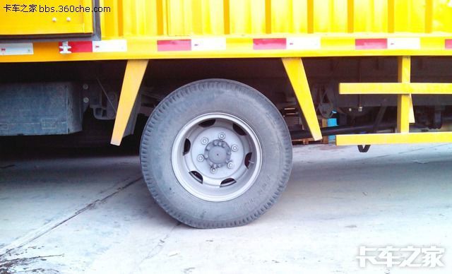

【原帖由迷彩于2013-9-21 02:38发表在5楼】 大柴498共轨机,江淮3T30波箱68000包上路。油耗接近1块/公里(平常基本4吨-7吨都是走国道)开了3600公里加了3300元油。目前性能还不错,没出现过毛病!前轮各加了一片钢板后之前助力器顶前桥的问题解决了,方向限位螺丝拧进去后,转角小问题也解决了!1777205

【原帖由迷彩于2013-9-21 21:44发表在11楼】 加了钢板底座和多加一片钢板,8吨没问题1779071

【原帖由迷彩于2013-8-28 02:02发表在顶楼】 1737393 刚买的凯马总长5.995米轻卡助力转向转角过小,一般双向6车道在左边调头车道上调个头就要压到对面人行道才行。稍微小点的路调个头得一前一后打多一手方向才行。比较郁闷比我原来的江淮车机械方向的转向角度小多了 另外还有个问题就是前钢板较软,装6吨多7吨时大柴498方向助力器是在底下的,回油管出口离前桥间 ...

我的大柴498带中冷增压,3600转才跑到116迈,速比太大吧
2013-09-21
黑A9J42B
我的窄体跟你的差不多 宽体奥铃比我的车身长一把能调头而我得两把!方向限位螺丝!我真就不敢调试 也不知道有没有!

你们那查的不严,着算不算私自改装啊
2013-09-24
迷彩
这要看什么地方了,像我们广东清远。运政逮到加钢板的,张口就是3000
