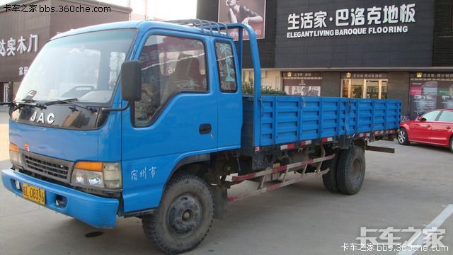

晚上有点事 耽误了 现在开更
4、主流轻卡的16寸轮胎升级方案
这里主要针对最常见的6.50-16 7.00-16两种轮胎来说 可以直接换6.50R16LT的真空胎 钢圈同时更换 依维柯的轮胎就是这种 不多说 7.00R16LT的真空胎也很容易买到 和6.50R16LT的真空胎钢圈可以通用 主要是螺栓分布圆直径和中心孔直径需要注意 再有就是偏距要合适
另外 有些特殊需求的可以换装某些SUV用的轮胎 也是用上面说的这种钢圈 比如205/75R16这种规格 某些地区能买到二手的鬼子货 质量不错
2013-08-02
雪碧兑绿茶
线胎换全钢这种改动就不用我啰嗦了 下面主要讲讲换装真空胎的方案

说严重了 就是一起分享一下想法 给不明白的卡友一点思路而已 欢迎来一起学习!
