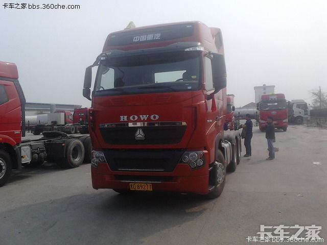

【原帖由一品青专于2013-5-31 22:55发表在114楼】 T7很省油。我在黑龙江遇到过该车型。车是物流公司的,司机说这个车型很省 不是一般的省油。

【原帖由胶东渔民于2013-05-25 11:03:57发表在顶楼】 今天我发这个帖子,是想和大家探讨一下T7H油耗事情。 配置: 1、发动机为MC11.39-30,390马力,HW19712CL变速箱。MCY13Q桥,4.11数比。 2、豪华版高顶驾驶室 3、前少后H,后桥HUV橡胶悬架,轮间差速锁 4、冷启动电加热系统+蓄电池容量为180AH 5、油箱选装600L 6、选装315/80R22.5真空胎 7、行车记录仪 8、整体挡泥板 9、6通道ABS+ASR+EBL+TPM 我的T7H刚接回来时候,我们当地一些卡车人就问我这个车油耗多少,省不省油?我当时对他们说还没有正式营运,还不能说油耗。我认为同一个品牌型号,同一配置两辆车,同一路况,同一载重让两个司机去跑。他俩的油耗肯定不会一样的。如果车主和司机去跑,车主肯定会省油。这个大家都知道。 我经常对司机说尽量不要在红绿灯下停车,特别是重车。在你的车离红绿灯200-300米的时候,你的车速是50左右,假如这时绿灯你就不要加速了。你要减速点刹车慢慢滑过去,等到下一个绿灯亮时你推上合适的档位踩油门通过。 假如是红灯(200-300米的时候,车速是50左右)你不需要减速就可以很顺利的通过了。一句话就是不让车在红绿灯下停车! 再就是行车中要预见性,老远看见前面有情况要先收油门,避免加速的跟前再急刹车。所以我说这车省不省油与车,与司机,与司机的驾驶习惯都有很大的关系。 我的T7H到现在跑了2900公里,我对这个车的动力很满意。 这几天我没有让司机开,主要是磨合一下车子,再摸一下油耗。下面是这几天跑的详细情况。接车以后上牌照-黄骅接挂车手续办完以后乐陵-庆云跑了4趟。乐陵-邹平1趟。 河北盐山-乐陵上高速-德州南下-105国道跑了5趟。车货总重57T左右。 1)1100公里,加了2700元油(合386.2升柴油)其中100公里高速,1000公里省道。35.115升/百公里。 2)723公里,加了1700元油(243.2升柴油)高速400公里,省道323公里。合33.64升/百公里。 明天傍晚回来我再把这箱油的油耗情况报给大家。 高速重车空车80公里/小时。省道75左右。在高速上(空车)我的脚踩油门累了,有时候会很自然的抬起油门,车不脱档滑行到65公里再踩。 昨天我又试了,空车从70公里加速的90公里需要15秒左右,然后收油门,从90公里降到70公里大约20秒左右。这样悠悠闲闲的跑也挺有意思的,呵呵。 说的不对的地方大家尽管说,不要客气。通过讨论我们都可以学到很多东西。

【原帖由大同小韩于2013-6-3 07:53发表在135楼】 百公里35个油,这还是磨合期!我服了!!!请问楼猪车头自重,有6*2车型吗?

胶东渔民
加满油箱9.3T。
你说6*2车型这个真不知道。
