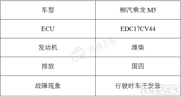

故障案例

思路确定:对于行驶中耸车的故障,想必师傅们也见过不少,总结下来也就一句话:喷油量突变。有了大体方向之后,虽然排除掉很多因素,但是影响喷油量的因素可不少啊,还是先读取一下故障码,再来进行下一步操作吧。
