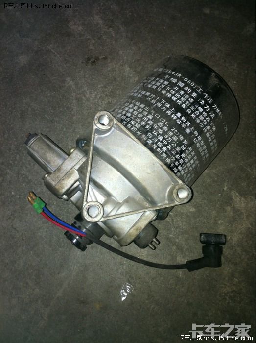

【原帖由ml123456于2012-6-5 19:45发表在60楼】 对 坑人 我前几天也是干燥器总成坏了 给我换个新的450大洋 我们这种新总成就200多
【原帖由渝BN6230于2012-6-5 19:45发表在61楼】 哈哈,换件工会送你一首歌。陈小春的《算你狠》
【原帖由卡卡改行开卡车于2012-6-5 19:53发表在64楼】 哥,我这个总成就四百多,没有带工钱的呢!你那二百多的总成是什么牌子的?还有你的是什么车?
【原帖由ml123456于2012-6-5 20:00发表在66楼】 小自卸 照行都和你那个不一样 不晓得是撒子牌子了 我们这种干燥器都是卖200多
【原帖由ml123456于2012-6-5 20:02发表在68楼】 干燥筒80 前几天我才买的 用了几天 总成的排气阀坏了 漏气打不起气了 又换了个新的 可惜了哪个干燥筒

【原帖由卡卡改行开卡车于2012-6-5 19:53发表在23楼】 哥,我这个总成就四百多,没有带工钱的呢!你那二百多的总成是什么牌子的?还有你的是什么车?

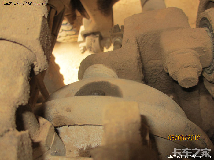

【原帖由K001于2012-6-5 20:18发表在76楼】 这个锣丝貌式是调刹车松紧的?

那别人给你换的四百多的是贵了点!下次自己换,容易的很,只要工具齐整也就个把小时的事儿!
2012-06-05
卡卡改行开卡车
你干燥筒还是算便宜的,我换的都得一百多了!

这个锣丝貌式是调刹车松紧的?

卡卡改行开卡车
这个图能看得更清楚!哈哈,多了几个螺丝!
看出来了吧,调整臂已经被加长了!为什么要加长调整臂呢?
在这张图里找答案!
整个刹车堡因为几个平垫就变平了,刚才还有卡友说要加高大梁,那得多大工程量啊,现在几个平垫就可以解决了!
这是在上边拍的,看出里边的门道了吧,就是我觉得那个固定的螺杆太短了怕它不够力了
这是就加装平垫后的效果,之前的向上抬的比较多,现在平了很多,用了几天也看到有碰撞的印记了,所以觉得这个改装还算是成功的!

卡卡改行开卡车
对头,你要了解你车上的调整臂是正时针方向是紧还是逆时针方向是紧,这个方向可一定不能错,不然容易出事,调刹车必须得把调整臂调到最紧了再换换松!有条件的用千斤顶顶起车轮调!
