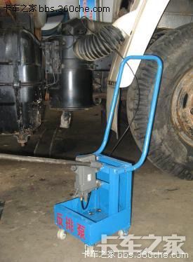

【原帖由蓝汪洋于2013-2-28 08:55发表在顶楼】 换离合分泵总泵排空气很头疼,有时排二到三次就好了,但有时一瓶油下去踏板还没感觉,完全靠rp。 试过很多种方法,我发现换分泵排空简便方法,一个人也可排空气。先把管路都正常接好,分泵先不用装上去,上车踩一会离合器,下车用手把分泵顶杆推进去。重复几次就可以了。仅限本人的车,其他的车没试过。 最笨最有 ...

【原帖由013830555776于2013-3-4 22:55发表在5楼】 用装满刹车油的大号注射器,从分泵排刹车油的接口,倒推注射器的刹车油进去,看到盛刹车油的油盅里有油出来,紧好刹车分泵的排油口。这样就彻底的把离合器里的空气排净了。这样离合器就好了。个人经验供大家参考

【原帖由sf5472037于2013-2-28 23:53发表在3楼】 从分泵排气口打油进去,打到油位线就ok,一个人搞定!不耗油
